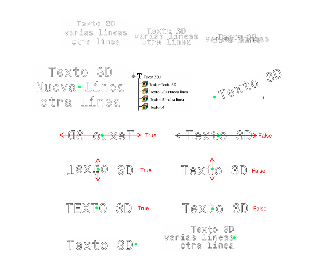

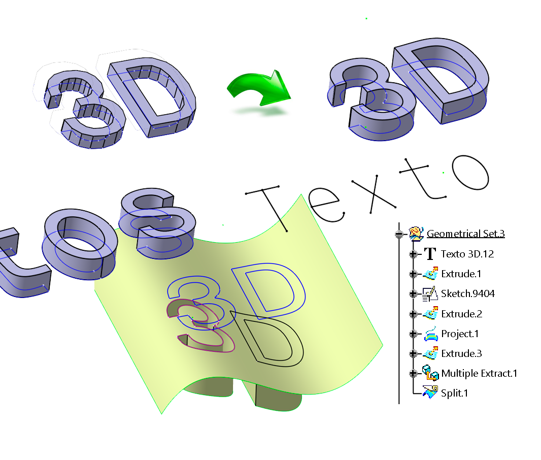

Añade Textos 3D como geometría de grabados
- Los textos se generan con curvas 3D agrupadas que pueden ser utilizadas para proyección en Sketch, o directamente para dibujo de sólidos y/o superficies.
- Las curvas que generan los contornos de los textos han sido suavizadas y simplificadas asegurando las tangentes internas y reduciendo el número de tramos al mínimo posible. Esto permite aligerar los sketch y poder realizar operaciones en sólidos y superficies como redondeos, ángulos de moldeo, chaflanes, etc., con la mayor calidad posible y sin errores.
- Todos los contornos de los textos se pueden exportar a STEP o IGES sin pérdida de definición ni calidad en las curvas.
- También permite la inserción de textos como contornos medios sin grosor, para que puedan ser utilizadas en programas CNC.

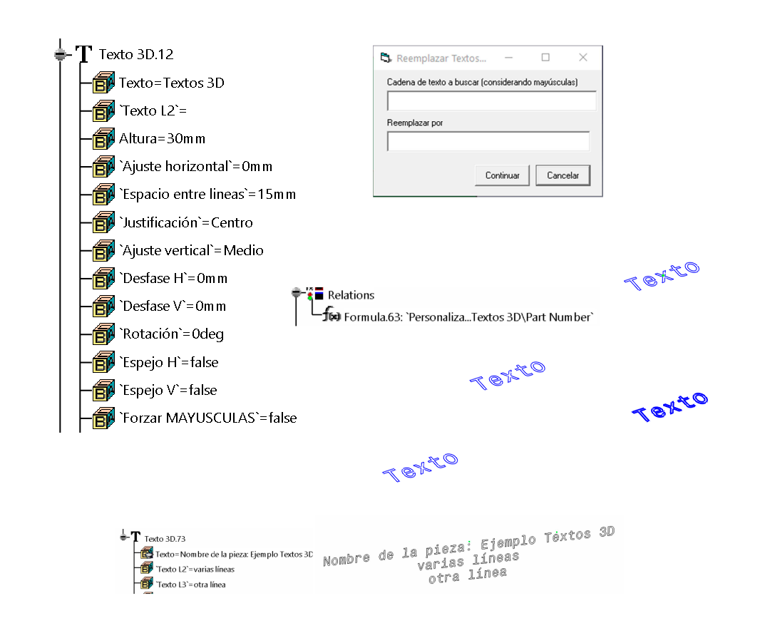

Añade y edita rápidamente tus Textos 3D
- Se pueden modificar fácil y rápidamente los textos añadidos simplemente cambiando el valor de un parámetro, esto reduce notablemente los tiempos de modificaciones.
- Se pueden reemplazar cadenas de texto forma masiva en varios textos a la vez dentro de una Parts o los existentes solo dentro de un Product seleccionado.
- Se puede copiar de un texto a otro sus valores o características dentro de un Part o entre distintos Parts en un Product.
- Se puede cambiar rápida y fácilmente la altura del texto, su posición, orientación o justificación, e incluso vincular estos cambios con la geometría añadiendo fórmulas personalizadas, con lo que se conseguirían cambios de forma y posición de los textos de manera automática según la configuración personalizada por el usuario. Por ejemplo se podrían sincronizar rápidamente todas las alturas de una colección de textos de modo que cambiando uno se cambien todos.

- Se pueden añadir varias líneas de texto, cada una, manteniendo su propio parámetro de control diferenciado, lo que permite cambios de texto sincronizados por cada línea.
- Permite forzar un texto a mayúsculas cambiando un parámetro sin tener que cambiar la frase o palabra escrita.
- Se pueden forzar rápidamente los textos a su forma simétrica o espejo en horizontal y/o vertical, cambiando un parámetro.

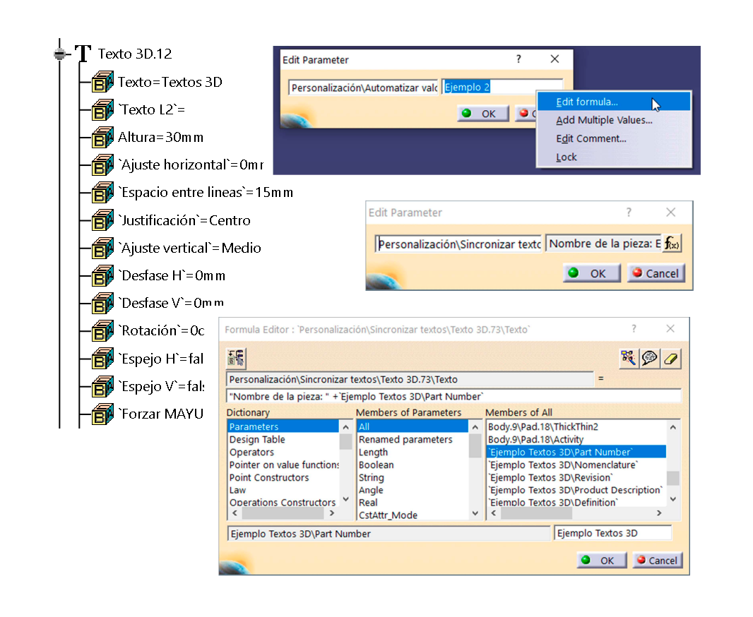

Personaliza y automatiza la edición de cadenas de texto
Permite personalizar y automatizar el cambio de las palabras del texto añadiendo fórmulas al valor del parámetro que define el texto. Con esta utilidad el usuario puede personalizar y automatizar por completo las frases y palabras de los textos sin necesidad de intervención del usuario, lo que reduce considerablemente los tiempos de modificación y elimina los errores en las definiciones de las palabras por falta de sincronización o revisión por parte de un usuario.
Por ejemplo, se podría utilizar esta característica para añadir un grabado 3D a una pieza de librería donde figura su marca y referencia comercial que a su vez está vinculada a la propia librería, de tal forma que si se escoge otro modelo de componente de la librería se pueda actualizar automáticamente el texto grabado de su referencia en la pieza, por la nueva.
